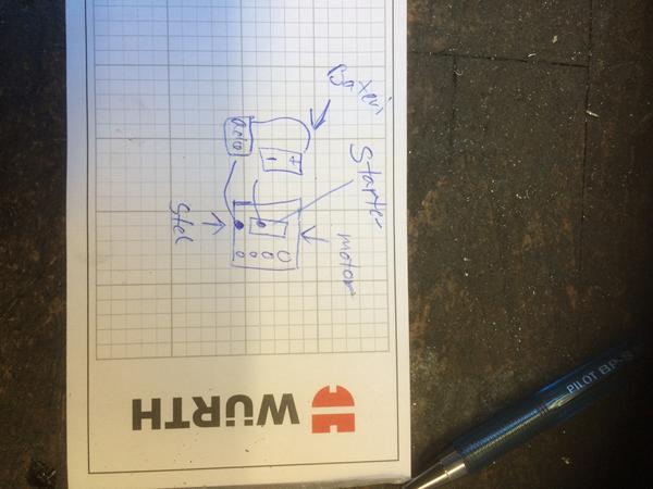

    #12   1. sep 2016 Sådan her
  • #13   1. sep 2016 Er det de 2 inde i den røde cirkel du har bytte rundt på?
  • #14   1. sep 2016 Hej igen
    Jeg gentager lige hvad du skriver i #6:
    "Starter kabel og - sidder 15 cm fra hinanden de begge sorte og relæet og batteri sider 10cm fra hinanden så det temmelig nemt at få byttet om"
    Især dette lægger jeg mærke til:
    "og når man trykker på start køre starteren rundt den gik bare ikke i indgreb"
    Det hænger i min verden ikke sammen med den skitse du har tegnet.
    Du skriver at starteren kørte rundt. En elmotor skal have BÅDE + OG - for at køre. Din skitse viser at din startmotor får - og -
    Den ene - kommer fra den ledning du har sat til stel, den anden gennem den stelforbindelse starteren automatisk har ved at være skruet på motoren.
    Derudover sender du strømmen fra dit batteri direkte til stel hvis du aktiverer dit startrelæ.
    Nu tegner du ikke nogen ledning fra dit batteris minuspol, så jeg kan godt være i tvivl, men hvis der skete noget, da du trykkede på startknappen går jeg ud fra at der gik en ledning fra batteri minus til stel.
    Når du så trykker på startknappen vil relæet trække og give forbindelse, nu er din plus pol på batteriet lagt på stel gennem relæet, ikke godt !
    MEN, jeg tror umiddelbart ikke at du ødelægger noget andet end relæet og evt. batteriet ved at kortslutte det. Dog kan der ske sære ting ved kortslutninger, så HELT sikker kan man aldrig være.
    Dan D skriver lidt om støttebenskontakt mm, men da du skriver at der var reaktion på startknappen, går jeg ud fra at det ikke er her problemet ligger, da der typisk ikke sker en rygende hattefis når man forsøger at starte uden at div. kontakter står som foreskrevet.
    Jeg tror vi må have nogle flere på banen, som evt. har set noget jeg ikke har set, for som det ser ud nu kan jeg ikke se hvor fejlen ligger.

    #15   1. sep 2016 Ja smiley præcis som du skriver de to ledninger i cirklen er de to ledninger jeg byttede rundt op i den anden ende altså oppe ved relæet og minus på batteriet alt virker på mc'en undtagen manglen strøm til tændrør starter køre lys virker olie lampe frigear lys alt ser ud til at virke bare ikke strømmen til mine tændrør
  • #16   1. sep 2016 #14
    Starter får både + og -, bare den "forkert polet", så jeg vil gætte på at den har kørt den forkerte vej rundt og derfor ikke er gået i indgreb.
    Nogen sikkerhedssystemer tillader at starteren kører rundt, så det kan godt være sikkerhedssystemet.
    Enten er det sikkerhedssystemet eller CDI`en der brændt af.
    Det finder man kun ud af ved at måle lidt hvilket kræver et multimeter, eldiagram og lidt el-forståelse.
