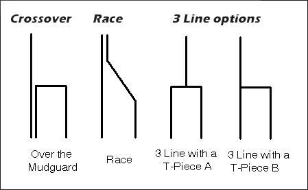

  • #4   27. nov 2016 Jeg fortrækker klart race, pga. sikkerheden. Uanset hvor på slangen den ene ville faile har man stadig den anden.
    Min køre dog med "over the mudgard". men skifter jeg til armerede bliver det race.
    race skulle også være lettere at udlufte. da afstanden samme bremsevæske løber i er væsentlig kortere, og slangerne kun køre til en kaliper ad gangen.
    På min type kunne jeg også forstille mig at bremsevæsken der løber til 2. kaliper er varmere end den der løber ned til første kaliper. Ikke at man skal frygte at kogepunktet opnås på vores cykler med vores evner smiley smiley
  • #6   27. nov 2016 Race.
    Jeg hader de forgreninger.
    Elias - Sikkerhed. Ahh der hjælper det ikke meget. Hvis der først er hul på systemet, hjælper to individuelle slanger ikke meget.

    #8   27. nov 2016 Der er ingen teknisk forskel på nogen af løsningerne - svaret på hvorfor man bruger den ene frem for den anden, skal findes i pladshensyn og hvordan klips osv skal sidde til at holde det, samt hvor meget man kan leve med at slangerne ridser forskærm, gaffelben osv.
    "Race" giver langt flest ridser.
    Jeg laver mine slanger selv, og det er rent tilfældigt hvordan jeg har valgt at gøre det hver gang.
    På raceren vælger jeg "race" - udelukkende fordi kaliprene kan hænge i slangerne på kanten af mine crashpads, når jeg skal skifte forhjul. Min første racer havde jeg løsningen længst til venstre på - ingen mærkbar eller målbar forskel på bremseevnen.
    Nogle mennesker påstår at når bremsevæsken bliver varm på racerbanen, vil løsningen længst til venstre gøre at der samler sig varm bremsevæske i buen over forskærmen, som vil give svampet forbremse.
    Har aldrig mærket eller set det...
