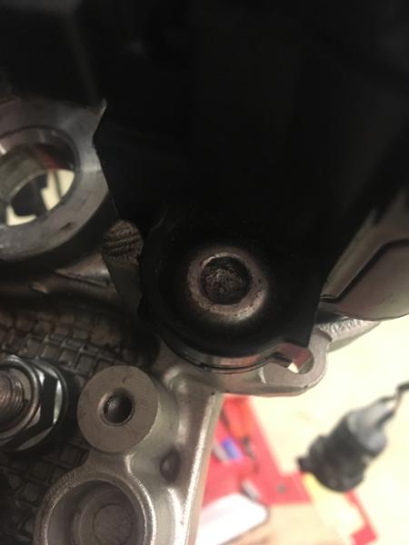

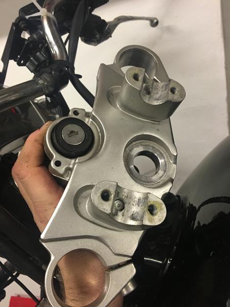

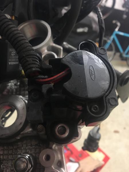

Hej hvordan får man disse 2 skruer ud? Skal de bores ud?
De er næsten runde inden i hvilket jeg vil tro de skal være

Bor skidtet væk og slå et gevind i stedet, eller evt. møtrik på modsatte side.

Jeg har overvejet at svejse møtrik på men dag jeg aldrig har haft sådan en skilt af ville jeg lige høre om der var nogen der vidste/ havde prøvet det før?
Men er det alm gevind hvis den bliver skruet af?

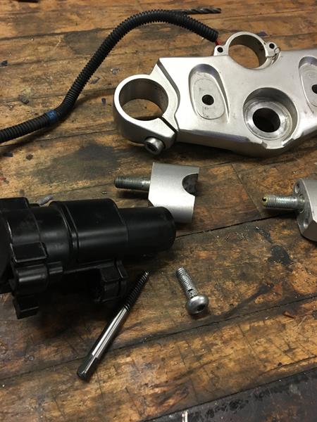

Bor herefter med et 7 mm bor.
Derved kan du lige netop få hovedet til at slippe, så gevindet der står tilbage, kan skrues ud ved hjælp af en tang. Ellers er der ornepig-løsningen herefra...
Pas på med ikke at tage for meget spån, når du borer

Rigtig godt fif med at vende gaffel broen om dog står min knallert uden gaffelben pt??
Husk en gang Loctite 243 eller tilsvarende

Mange små tap med en hammer til at løsne gevindet og derefter skruer du bare.

det er alm 8mm gevind som i var inde på tak for rådene.
