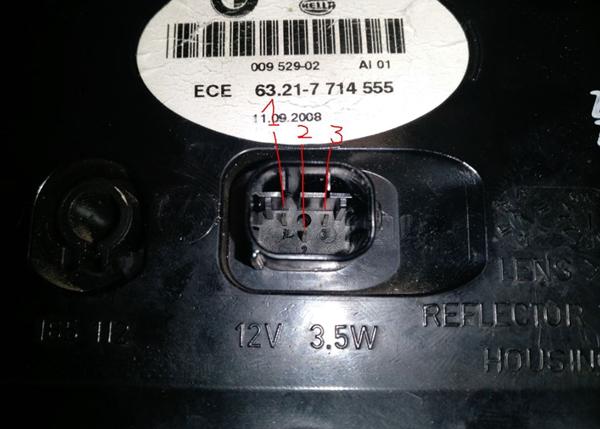

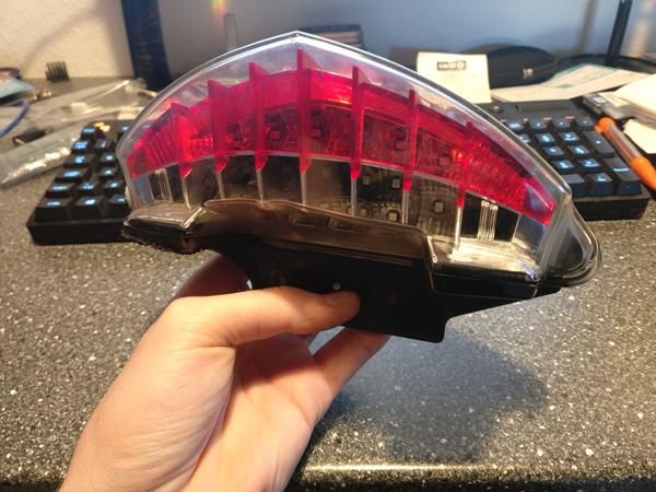

Jeg har fået fat på en lettere skadet LED baglygte fra en BMW R1200GS som jeg ville prøve at fuske lidt med for at se om det kan lade sig gøre at montere den på min Honda Transalp 600 i stedet for den originale lygte.
Først og fremmest, er der nogen som kender dette stik? Det har tre ben, de er navngivet: "1", "2" og "3". Jeg gætter på at en er til baglys, en anden til stoplys og den sidste er jord, men hvor/hvordan finder jeg helt konkret ud af det - Jeg går ud fra et det ikke ville hjælpe det store at smide et multimeter på, da der sikkert vil være gennemgang i det hele, er bør der kun være gennemgang på jord og hhv. baglys og stoplys?
Hvordan med modstand og strømforbrug, kan jeg godt bare sætte strøm direkte til den, hvor den tidligere originale lygte går på ledningsnettet, eller sidder der noget relæ eller sådan som forventer større modstand? (Red. Jeg måler 10k Ohm ml. ben 1 og ben 2. Intet med andre kombinationer.)
På BMW lygten står der at den bruger 3.5W ved 12V - Så den trækker kun 0.30A.
Håber i kan hjælpe mig lidt på vej så jeg har noget at lave her i julen.
Og god jul forresten!
Mvh. Frederik

Bare prøv alle kombinationer - så ender du det rigtige sted. LED lygter kan ikke ødelægges ved at sætte ledningerne til - så lyser den bare ikke...
Din transalp er ligeglad med det mindre forbrug.

Pin 1+3 giver baglys + nr. pladelys og pin 1+2 giver stoplys
https://www.youtube.com/watch?v=6zjdnAz_CS8
