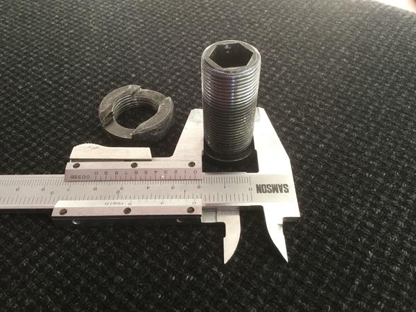

Har fået pulverlakeret mit stel, men nogle af gevindene til motorophængene har desværre også fået pulver
Som det ses på vedhæftede billede får mine bolte det rigtigt skidt, hvis jeg prøver at tvinge dem i - den på billedet kan jeg ikke længere få kontramøtrikken på
Så jeg bliver jo nødt til at skære samtlige gevind igen, men hvilken størrelse tap & bakke skal jeg bruge?
Bolten måler 21,60mm udvendigt og møtrikken 20,25mm indvendig - er det så M20 eller M21 eller hvad? - hvordan bestemmer jeg stigningen (går ud fra at det er fingevind af en art?)
Og hvor kan de købes?

Det er ikke kun bolten, der skal rettes op - men det indvendige gevind i stellet, som bolten sidder i - og pulver er satme hårdt, så jeg tror ikke en fil kan gøre det..

m5 o,8 stigning
m6 1mm stigning
m8 1,25 mm stigning
m10 1,5 mm stigning
ved at ligge en af ovennævnte bolte på den du står med og så om stigningen passer

Alt på sådan en svend er fingevind, så "almindelige" tap & bakke sæt duer ikke..

http://mrainey.freeservers.com/METhreadPal.html

http://www.gewinde-normen.de/en/index.html
Der tror jeg faktisk næsten alle slags gevind
Threadpal er også at finde på tysk.
