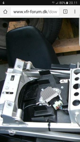

  • #9   22. feb 2017 Hvis din MC kører med den gamle model pre 2000 med 5 ledere, skal den af med en hulens masse varme.
    Hvis ikke du ligefrem monterer en fra f.eks. R1 eller lignende, kan du save ud til ensretteren, som vist på billedet (VFR RC36) og montere en stor 10mm aluplade fast med en køleplade på ydersiden af bagskærmen.
    Så bliver varmen intet problem.
    Du skal nok også være sikker på, at fejlen ikke ligger et andet sted... smiley
  • #10   22. feb 2017 Set nede/udefra:
