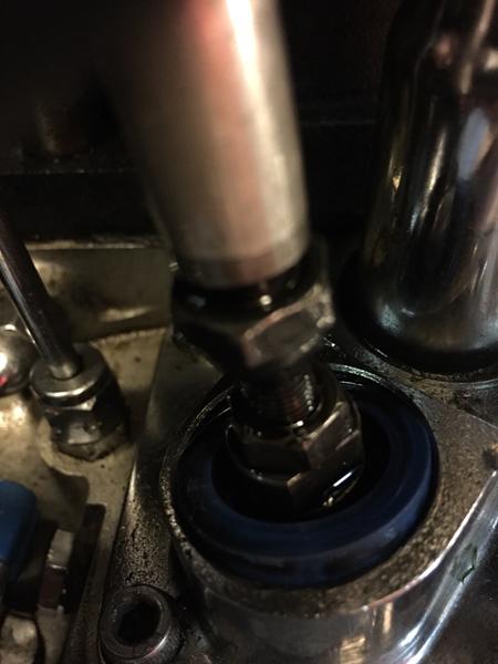

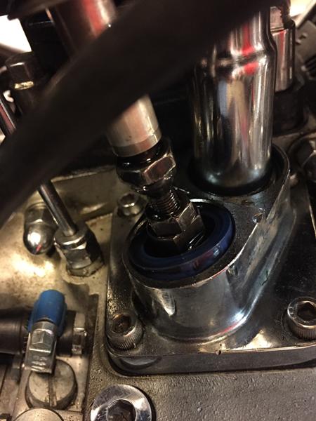

Hej Gutter
Er det faste eller hydrauliske stødstænger?
Jeg ved ikke om det betyder noget men de sejler i olie når jeg trækker coveret op.

Jeg klodser den op og stiller den yderste ventil til venstre når den yderste til højre er i top. Så løsner jeg den til jeg kan dreje stangen frit, uden noget slør op og ned. Sådan går jeg igennem den alle. Lyder det rigtigt? Motoren er kold når jeg stiller.
