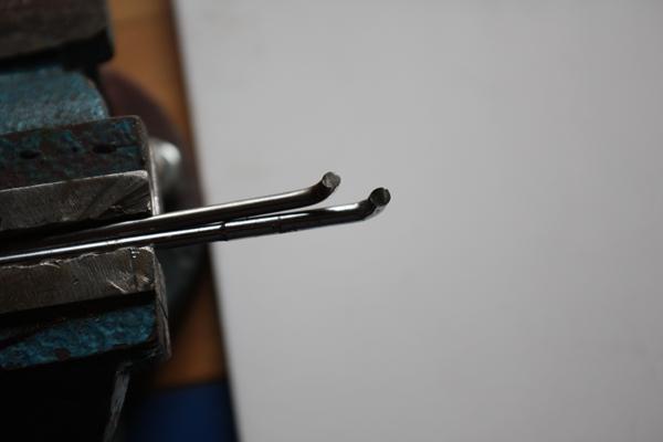

  • #8   3. apr 2017 Her er en knækket eger i stor forstørrelse, det ligner umiskendligt udmattelsesbrud. Jeg har nok fokuseret for meget på brudstyrken og glemt Young - altså elasticiteten. Fælgene er ikke alu men rustfrit stål og ekstremt stærke. Jeg har været ude for at der knak 10 eger - halvdelen af de korte - på en tur på 200 km uden der blev kørt hurtigt i svingene og uden passager, altså begrænset belastning. Da jeg fik sat egerne i igen og spændt det hele så godt op man nu kan på en rasteplads kørte jeg forsigtigt hjem. Da hjulet kom af kunne det uden videre justeres ind til de 2/10 igen. Jeg har nu et helt rustfrit baghjul med 4,5 mm eger og et nyt med forkromede 4,5mm der foreløbigt bliver reservehjul. Så må praksis vise hvad der holder. Jeg er ret sikker på at de forkromede er stærkest - ikke i trækstyrke men kombineret. Jeg beholder de rustfri for- og sidevognshjul, de holder fint.
  • #10   6. apr 2017 Det kan det sagtens, men den har jeg været igennem. Der findes 2 forskellige nav til sådan en fætter, det ene kræver eger der er bukket 87 grader, det andet kræver 90 grader. Bytter man rundt på det knækker de hurtigere end man skulle tro. Jeg har nu 2 hjul: Et med 4,5mm rustfri eget og et med 4mm forkromet. De 4mm er standard og det har jeg aldrig haft problemer med, andet end en knækket i ny og næ 1-2 om året, shit happens, Foråret vil vise hvad der dur.
