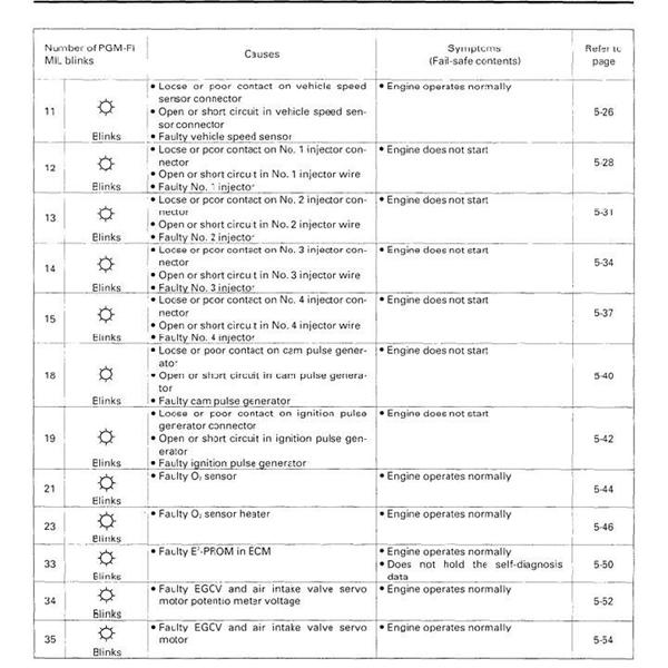

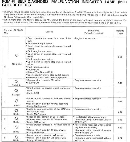

Hent servicemanualen her og læs om udlæsning af FI-fejl i kap 5. -
http://motoservicemanual.com/honda-service-repair-manual-download/
