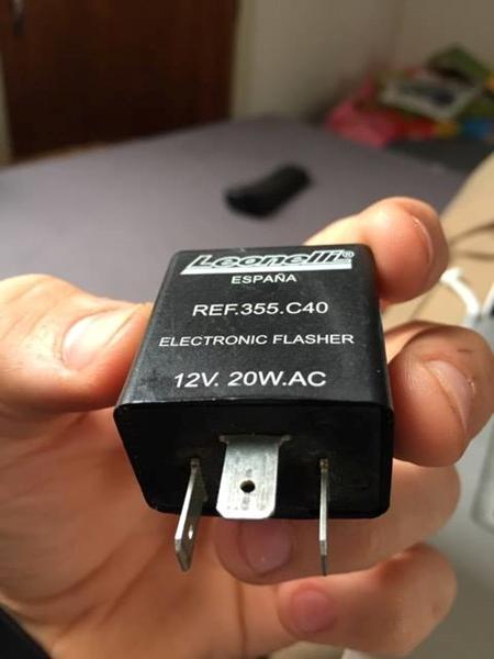

Jeg har en gas gas ec300 hvor blinklysrelæet er gået i stykker.
Jeg skal derfor bruge et nyt.
Cyklen kører med AC og der er almindelige pærer i blinkene.
Jeg kan ikke rigtigt finde en som jeg kan bruge.
håber i kan hjælpe.
Den er 3 benet, og der står L, M, C ved benene

http://www.offroadracing-pilz.de/Teile-Shop-fuer-GasGas/ARTIKELLISTE-ERSATZTEILE-ZUBEHOeR-FUeR-GAS-GAS-NACH-ALPHABET/R/Relais-fuer-Blinker-Wechselstrom-12V-20W-AC::8049.html?MODsid=mk5pbu0j455fvmarmop4tndb40
eller her
http://en.gasgas.fi/products.html?id=69/741
