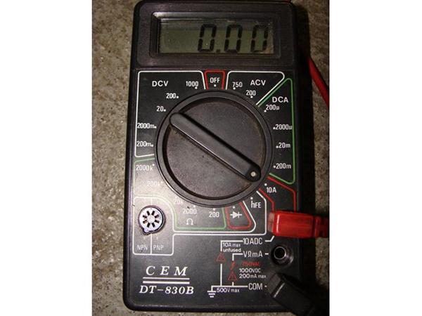

Har du lavet den måling med et 100% i orden batteri.
Foretager du målingen helt rigtig, en normal fejl ved målinger er at instrumenter er indstillet forkert
når du tømmer batteriet på to dage skulle du kunne måle en strøm på ca 0.2 A

Jeg ville måle spændingen over batteriet samtlig med at jeg ville måle strømmen, også holder skarpt øje med over en dags tid for hvis det bliver afladt på to dage og der er nyt batteri samt ensrettet og stator så taler de for at du en en større afledning et eller andet sted.
Når du måler forbruget demonter du så en af ledninger direkte på batteriet og for forbinder multientret der ?

Hvis alle de skiftet komponenter er 100% i orden så er der kun afledning tilbage og du måler 10mA og der er nærmer 200mA det skal løbe for at tømme batteriet på 2 dage og så meget måler selv et amatør instrument ikke forkert.
Har du tjekket alle stik forbindelser

bille er af måling mellem minus pol og stel ledning i stilstand med uret/hiss igang. der viser den 0.01

Du skal flytte den røde ledning til den anden bøsning for at kunne måle så små/præcise strømme. 10A feltet er nok + / - 200mA.
