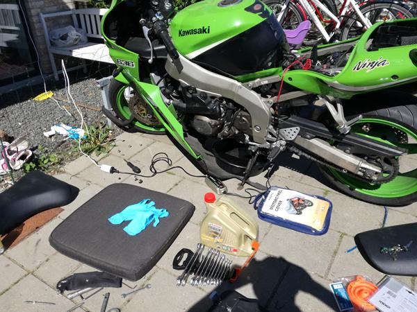

Sidder og kigger efter oliefilter til min Ninja zx6r, men mange skriver dårligt om uoriginal. Er selv bil mekaniker og der bruger vi altid uoriginal som Bosch eller fram og har brugt dem de sidste 15 år. Og vi har aldrig haft et eneste tilfælde af motor ødelæggelse. Er det noget helt andet på motorcykler?

  • #16   27. maj 2017 Har lige skiftet olie det gamle var et hiflo. Og det har jeg købt igen. Så krydser vi fingre den klarede da fint turen til syn og tilbage
