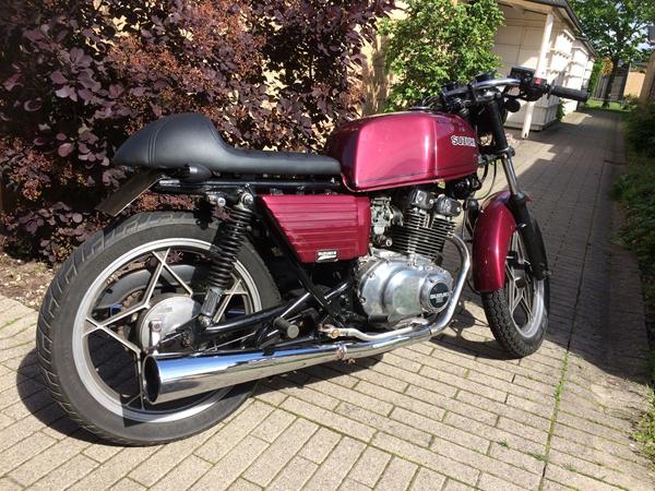

min kammerat skule købe en cafe racer med rear lopp
skråret i bagende.
den skulle bare synes.
synsmand afviste den
Custom firma prøver at få godkendt opbygning
med papir.
De er begyndt at være efter cafe racer
Hvis i ikke har papir på bagende konstruktiv ændring.
surt nu er de også efter cafe bikes

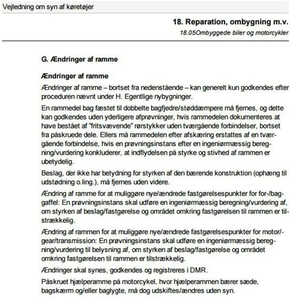

    #7   25. jun 2017 MC'en kan godkendes hvis ejeren foreviser dokumentation for at det er lovligt at skære i, og tilføje noget til stellet - i dette tilfælde en bue. Så det er naturligvis ikke ligegyldigt om den er der eller ej... smiley
    Kan han ikke det, så afvises cyklen i synshallen oftere og oftere. De er blevet obs på det - og det kan jeg ikke se er noget problem overhovedet. Folk kan sgu bare sørge for at få dokumentation på hvad de laver. Tidligere ejer kunne f.eks have kontaktet autoconsult og få dem til at lave papirarbejdet, hvis det overhovedet var muligt efter omstændighederne - de kommer også med råd og vejledning til hvordan det KAN blive lovligt på den pågældende MC.

    #9   25. jun 2017 Man må ikke svejse noget ekstra på eller skære noget af uden at dokumentere at det er forsvarligt lavet.

  • #21   25. jun 2017 Vi har alle vist fra dag ét at man ikke må skære af- og eller svejse ting på stellet. Så det kan ikke komme bag på nogen!
    Vi skal egentlig kun være glad for at reglerne er blevet lempet, og man nu må skære af bagved den stive forbindelse - det måtte vi ikke før! Og at man nu tilmed (med en godkendelse til x-tusind kroner) kan få godkendt et rear loop hvis man gider smiley

  • #24   25. jun 2017 Milling: har du et link ,hvor der står man må skære i stellet bagved støddæmpere ? det var faktisk der debatten startede og jeg kan ikke lige finde det .
  • #25   25. jun 2017 Ikke andet end at jeg skal lede efter det.
    Men der er en grund til at de sætter fokus på det nu smiley og det netop fordi der er nye regler de skal efterleve.
  • #26   26. jun 2017 jeg har det eller andet sted ,det må blive i morgen smiley
  • #28   26. jun 2017 det er kun dette stykke i behøver

  • #39   28. jun 2017 Fenderstruts, som er fritstående, f.eks. HD, kan afskæres uden afprøvning.
    Lav dog billede før og efter, så synsmand kan se det.
    Er fenderstruts forsynet med tværgående stræbere, f.eks. når der er sædeforstærkninger mv., så kan man afskære, men der skal laves en beregning.
    Loop kan isvejses. kræver dog fortsat beregning og godkendelse af svejsninger. Anbefaler at I bruger en certificeret svejser til det, f.eks. smed, karrosserismed mv.
