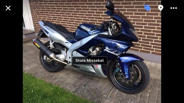

Hej hvad er jeres holdning/erfaring til/med efter monteret styrdæmper, med manuel justering.
Havde på min tidligere mc (cbr1000rr) en original monteret elektronisk styrdæmper, der selv justerede hvor stram den skulle være ud fra, hastighed og hvor meget gas man giver.
Men hvordan fungere det med en manuel, der skal skrues på, for at stramme/løsne. Skal man sidde og skrue på det imens man køre, eller finder man bare en fast opsætning?
Grunden til jeg spørger er at den mc jeg har nu (yzf 600r thundercat) ikke har noget monteret, og jeg har oplevet at den bliver urolig i styret ind imellem smiley

  • #3   8. jul 2017 Sidst den begyndt på at ryste i styret var med ca. 200 i et sving, med god nedlægning, fordækket var dog på det tidspunkt slidt næsten ned på mærkerne (bt016) der er siden kommet nye dæk på, der er ikke slør i kronrør, den tidligere ejer har skiftet fjedre i forgaffel.
    Skal siges at jeg er en halv stor bamse på ca. 110 kg. 1,93 (ved godt den ligner en pocket bike til mig) så skulle måske rode lidt med opsætning, mc har kørt lige over 100000 km. Den fik forresten nye baghjulslejer ved dækskifte.
    Måske det kan præcisere situation lidt nærmere, men stadig synes jeg måske det kunne være rart med lidt mere ro i styret. Også ved motorvej med sidevind.
    Og altså en Nimbus er jo født med en stor skrue til at stramme styret med, så det behøver jo ikke kun at være nyere dyre racer cykler der har det.

    Har lige været ude og kigge lidt mere på opsætningen, og det sejler jo fuldstændig smiley
    Bagdæmper: reebound stod så lukket at man skulle vente 0,5-1 SEk på at den kom op igen. (8 klik fra fuldt lukket ud af 50, nu står den på 12)
    Kompression stod 2 klik fra fuld lukket ud af 25, men der er ingen mærkbar forskel fra fuld lukket til fuld åben haha smiley
    Fjederforspænding står på trin 6 ud af 7 (7 fuld "hård")
    Forgaffel stod ikke helt ens i fjederforspænding (det gør den nu) der er kun svag forskel fra fuld åben til fuld lukket på både reebound og kompression smiley
    Spørgsmålet er så nu hvad jeg gør, synes det virker voldsomt at begynde at ofre mange penge på ny affjedring til den. Service af hele lortet med link system osv, render også stærk. Eventuelt købe brugt, eller bare lade det køre. Og ikke presse den så meget smiley
