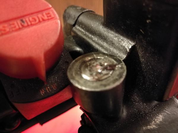

Har også med held svejset 8mm møtrik ovenpå.
Jeg ville forsøge med svejseren, men den metode havde jeg jo også valgt fra starten. Der havde succes procenten blot været noget højere
I disse moderne tider, ville et godt billede gøre indspark til problemløsning lettere. :-b
Jeg ville være endog meget forsigtig med at svejse lige der, specielt for at få en ornepiller, der er lavet af verdens sprødeste materiale og hårdere end diamant ud. Er ret sikker på det i bedste fald kun vil ødelægge maling / krom.... Så er der diverse pakninger os....
Allersførst skal du have styr på om det er links eller lige gevind.
Hvis du har mulighed for at slå stumperne i stykker med en spids og hærdet dorn (varmes godt op efter spidsning og chok køles), kan du være heldig at få ornepilleren ud. Slår du på stumpen som den skal skrues ud kan du være heldig den følger med ud.
Kan du ikke få den ud på den måde ville jeg fræse den ud med en hårdmetal fræser, evt med en sliber på en dremel / luft sliber.
Hvor bor du i landet?
Og husk så ALDRIG ornepiller, den udvider bolten i gevindet og dermed risikerer man at ting sidder mere fast end før.....

Svejse kan jeg endnu mindre, så jeg havde nok fået brændt svejseapparatet af, hvis jeg selv var gået igang med at svejse
Jeg bor i 8300 Odder.
Og en lille diskret plastikprop i det gamle gevindhul
eller Odder Diesel
Vil påstå jeg kan svejse den stump ud på 2 min.... Bare jeg ved om det er R eller L gevind
Se billedet Jacob.. man kan ikke kun slibe i pillerstumpen
Den knækkede ornepik har en diameter på max 5mm (som jeg ser det) ornepikken er konisk hvis man kunne lave et 2mm spor i midten som er 1,5mm dyb, ville de resterende sider af kærven være så små at de blot ville knække ... desuden ville man med en 2mm sliber formodentlig ende med en slids på knap 4 mm
Chancen for at smelte gevind på ydersiden af bolten forøges når den er hul, da der intet er til at tage imod varmen.
Imo er det langt klogere at svejse en møtrik på med pilleren siddende hvor den er. Den er så lille at jeg ikke tror bolten er udvidet

Jeg har lokket lidt med en smed til at kigge på det og mon ikke han kan liste den ud. Jeg har i hvert fald ikke ødelagt mere nu
