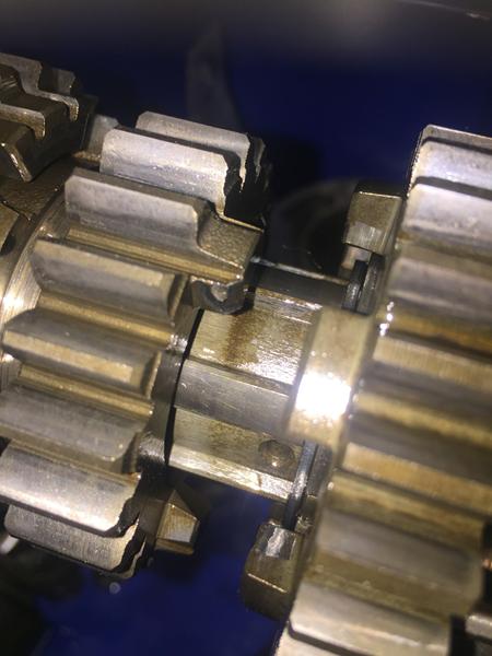

Hej. Har en gearkasse til en gs1000g hvor jeg kan se at det tredje gearhjul er blevet slidt. Kan det slibes op igen og kender i nogle steder på Sjælland hvor man kan få det lavet?

og det er ikke specielt dyrt.
jun 2008
Følger: 3 Følgere: 2 MC-er: 3 Emner: 4 Svar: 25
ca 250kr stykket. jeg kommer fra Kalundborg det kostede110kr i porto
så det kan da nemt betale sig.

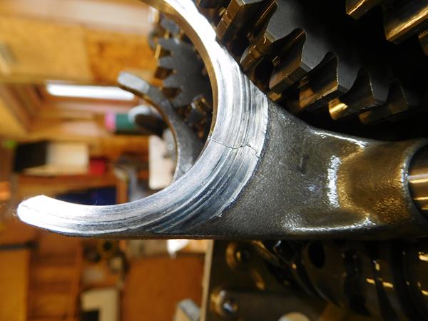

Jeg har samme udfordring som dig. Mine symptomer var at den hoppede ud og ind a 4 gear når jeg accelererede. Mine skader er de samme some dine + en smadret skiftegaffel.
Jeg er af samme overbevisning som et par af de andre. Hvis muligt skift til nyt ellers skift til nyt brugt.

Ja det lyder som et skræk scenarie, men tro mig jeg har været der.

Mit problem er med min Honda.
Du er velkommen til at komme og se gaflen, den sidder stadig i blokken:-) Bor i Brønderslev.
