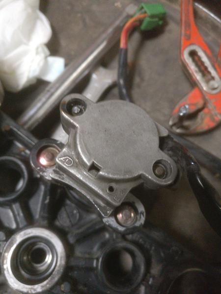

  • #6   28. feb 2018 Afmonter tændingslåsen - er du heldig står der et nøgle nummer under bunden af den. Ud fra et nummer kan Dani så lave nye nøgler til dig

  • #8   2. mar 2018 Jeg har aftalt med Dani Autonøgler at jeg sender tændingslåsen over til dem... men de nævnte også at der muligvis er et nummer på bagsiden, afmontere låsen her i weekenden, så skal jeg nok opdatere... de oplyste at det ville koste 1000kr for én nøgle, og 119 pr ekstra nøgle...

    Jeg fik omsider afmonteret tændingslåsen, og kunne se at der ganske rigtigt var et nummer stemplet på undersiden... Det var dog nærmest ulæseligt da de har haft en lærling uden muskler til at styre hammeren... Jeg kunne læse "Z5", så var 2 meget utydelige tal og det sidste var også en 5'er... Jeg sendte en mail med mit bedste bud til DANI Autonøgler og de svarede inden for en time at de havde lavet en nøgle og at den ville blive sendt med GLS senere samme dag. 10 minutter senere fik jeg en faktura på mail.
    Dagen efter modtog jeg nøglen og den passede! Både i tænding, tank, hjelmholder og under sædet.
    Fantastisk oplevelse! Det kostede kun 246,25 inkl. fragt.
    Mange tak for hjælpen til alle...! I er nogle helte, hver især...!

  • #13   17. apr 2020 Hej hvordan fik i de spring/knæk bolte ud ? Jeg har selv fået smidt min eneste nøgle væk. Til min gamle Suzuki fra 1989 smiley
    Jeg har prøvet at svejse en bolt på, uden held.
