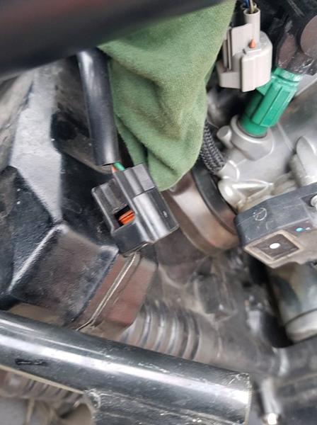

Kære orakel, kan I hjælpe mig.

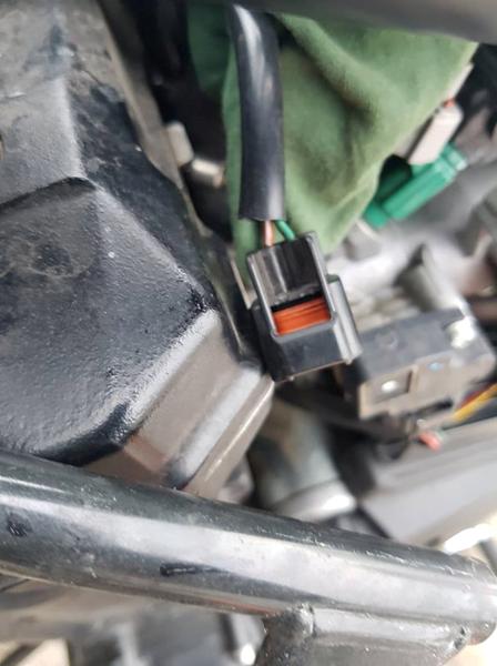

Ved grundig gennemgang af min mc som jeg købte sidste år, så fandt jeg et stik hvor "sikkerhedstappen" er knækket
Min mc er en gsx 1250 fa og stikket er i forbindelse med strømmen til tændrørshætten(Injector Lead). Desværre vil suzuki ha 1000 kr, da dette stik ikke kan købes alene.
Det må sgu da være muligt at købe.
Håber I kan hjælpe

er ikke stor fan af hverken strips eller lim, men 1000 kr skulle suzuki sgu ikke ha.
#7 jeg havde fundet de samme men var ikke helt sikker de passede. Men tog chancen og de var sgu de rigtige og det hele var nemt at skifte. Det er nu styr på sagerne, og jeg har ro i sindet.
Tak for hjælpen.
