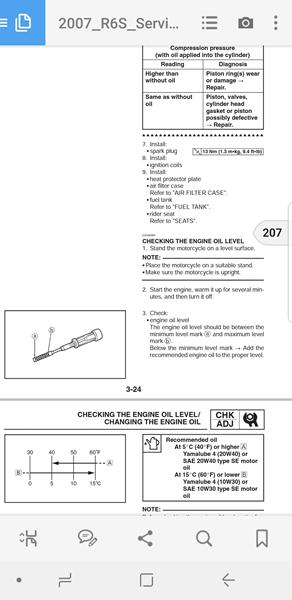

Når man skal udføre sit "daglige" check af motor olie. Skal pinden skrues hele vejen ned, eller blot dyppes til dér hvor gevindet starter. For at kunne aflæse korrekt oliestand?

Pinden er ensformigt det første lange stykke hvor efter den skifter facon ude i spidsen..?
Sådanne ting skal altid dyppes... også jeres pikke mænd...
Self skal den ikke skrues i, det giver en misvisning da du kan tvære olien rundt på pinden og derfor ikke se det rigtige niveau. På motorcykler er oliepinden skruet fast for at den ikke skal ryste af og den ellers generelle opbygning af motoren. Det har intet af gøre med hvordan du måler dit oile niveau.
Der skal dyppes...

Jammen så vil jeg da skrive til Triumph og prøve at forklare dem at det de skriver i deres bruger håndbog er helt forkert.

file:///C:/Users/Inge/Downloads/Street%20Triple%20Range%20Owners%20Handbook%20EN.pdf
Note:
• An accurate indication of the level of oil in the engine is only shown
when the engine is at normal operating temperature, the motorcycle is upright (not on the side stand) and when the dipstick has been screwed fully home.
Men kan godt se at det er lettere at sidde hjemme bag skærmen og tro på at når bare man benægter det nok gange så skal alting nok rette ind.
Følger: 19 Følgere: 159 MC-er: 3 Emner: 60 Svar: 1.667
Men det ændre stadig ikke på at 99% af gangene så skal pinden dyppes... (undtagelsen der bekræfter reglen, du ved)

Men ja der er da mange der ikke skal skrues til ved kontrol.
