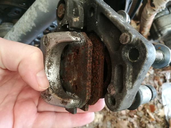

Jeg skal have nye klodser på TU250eren men når jeg søger på den model kommer der nogle frem der ikke ligner dem der sidder i.
Nogen her der ved hvor de rigtige fås?

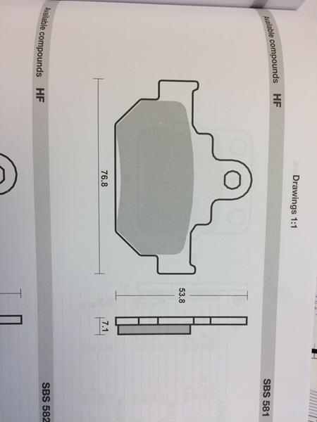

Her er et par mål.
Så kan du lige tjekke.
Kan den bruges, så får du en klods produceret i Svendborg

https://www.louis.eu/artikel/trw-brakepads-organic-fuer-suzuki-tu-250-x-volty/10044101?filter_bike_id=0968&filter_article_number=10044163&list=015e1336927f4c777dcd00394c14c391
