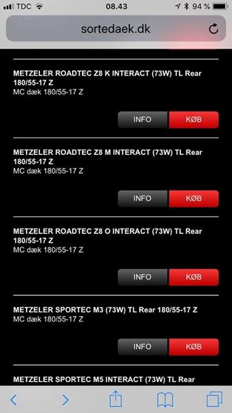

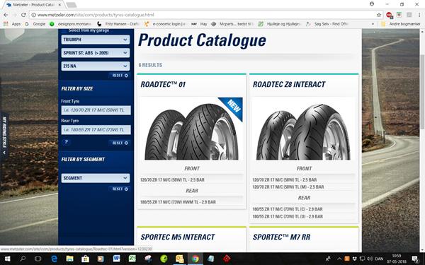

Hej! Jeg skal have bestilt et nyt bagdæk til min mc. Det skal være et Metzeler Roadtec Z8, som jeg har gode erfaringer med fra en tidligere mc, og som jeg i forvejen har på forhjulet. Når jeg kigger på de forskellige dæksider på nettet, kan jeg konstatere, at det samme dæk fås i 4-5 forskellige udgaver kun med et bogstav til forskel. Jeg har forespurgt hos mcdaekonline, hvad forskellen er, men det kunne de ikke svare på, men henviste blot til producentens hjemmeside..... Metzelers hjemmeside anbefaler model O eller C til min mc (Triumph Sprint ST 1050), men skriver heller ikke, hvad forskellen er?

Kan se det er det samme på dækonline.
Jeg må være dig svar skyldig, prøv evt at høre sortedæk hvilken én de vil anbefale.

http://www.metzeler.com/site/de/products/tyres-catalogue/Roadtec-Z8-Interact.html
Specifikt til din cykel kan du blot skrive til Metzeler eller deres danske importør; C. Reinhardt har det været tidligere.
