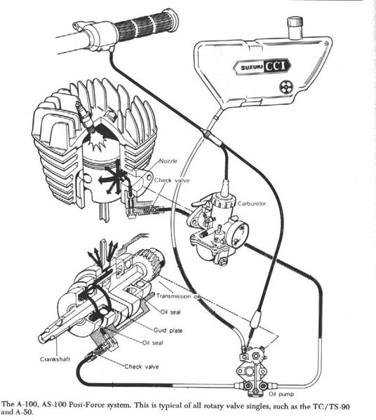

  • #15   4. jun 2018 #14
    korrekt i mange tilfælde , men netop ts185 har en bøvet måde at smøre det venstre krumtapsleje , på nogle årgange er det smurt direkte via pumpen , der sidder så en plade over lejet med et hul i der gør at olien kommer videre til krydspinden som så har en boring der smører plejlstangslejet
    jeg ville ikke løbe an på at man kan få nok oliemix ind i krumtapslejet pga designet
  • #16   4. jun 2018 Ken H.
    Glem nu ikke at gearkassen er bevægelige dele osse, og netop Suzuki ts185 kører med Posi force, smørring fra olietanken til gearkassen.
  • #17   4. jun 2018 søren P
    den har du vist fået galt i halsen smiley gearkassen har sin egen olie
    kig lige på illustrationen igen smiley
  • #18   4. jun 2018 Jeg forstår ilustrationen anderledes.
    For mig ligner det et klassisk posi force system.
    Men kan godt se at den smider i Kranken.
    Men så igen, jeg kender ikke MCen videre irl, så hvad jeg kender til netop den model er hvad jeg lige slog op på et US forum, hvor en skriver omkring samme emne.
  • #19   4. jun 2018 så jeg prøver at forklare smiley
    på illustrationen kan man følge oliens vej fra kontraventil til venstre leje , videre til midten af krydspind og plejlstangsleje via "fordelerplade" over venstre leje
    det højre leje er smurt af gearkasseolien , bemærk oilseal på den "forkerte" side af det højre leje
  • #20   4. jun 2018 AAAA! Ser det nu.
    Så det som posi force gearsmørring, som man typisk så i 30erne.
  • #21   4. jun 2018 har kun hørt/set suzuki bruge begrebet posi-force og har aldrig hørt om i forbindelse med gearkassesmøring

    #22   4. jun 2018 Jeg beklager!! Ingen regler uden undtagelser.

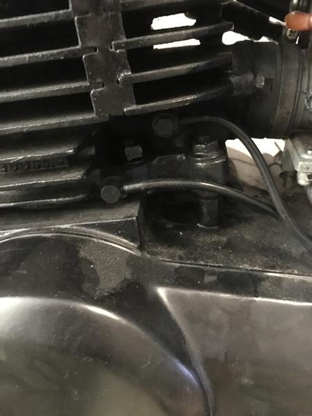

    #24   5. jun 2018 Hej alle, tak for jeres svar!
    Den er fra 1984.
    Således går de to slanger fra pumpen hen.
    Har i nogen bud på hvorfor den drypper olie når den holder stille? Og hvordan vil man selv kunne justere blandingsforholdene?
