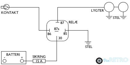

Daytona varmehåndtag som er anskaffet brugt, men fungerende og iflg brugsanvisning sættes til i lygtehuset. De har et watt peak på 57,6w og ellers bruger de 14,4w.
!: Kan jeg sætte ledningerne til selve forlyset sammen med strømmen til håndtagene? (Altså koble håndtagene sammen med forlys, så de kun får strøm når motoren kører.)
2: Skal jeg køre efter et relæ? Hvilke dimensioner skal relæet i så fald have?
(Jeg har fundet en youtube video hvor en englænder sætter et relæ i lygtehuset, koblet på kørelyset. Kørelyset på min Er5 tænder sammen med tændingen. Men den lille pære får næsten ingen strøm, så vil det fungere?)
Hvis den sidste løsning, kan håndtagene velsagtens tænde sammen med kørelyset, og jeg vil helst have, at de kun får strøm når motoren er i gang.
