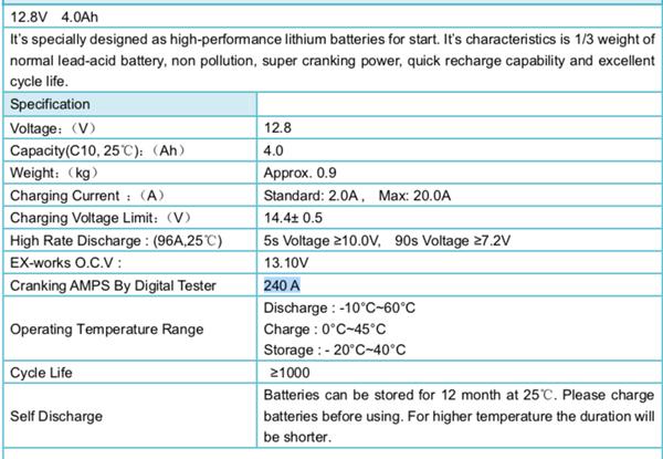

Er der nogen der har erfaring med at sætte et litium batteri på en sportster XL1200... kunne godt bruge lidt input?
Skal bruge plads til at flytte ECU ned ved batteriet og det kunne et litium give.

"CCA" hedder det.
Men det er sikkert sådan et jeg har på min SV'er - det har 290 ampere mod 190 standard.

går ud fra at 240 A der står på screenshoot er ok
tak for hjælp
