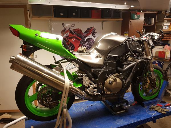

Sådan gør jeg med min kwakker
Skal have forgaflen af.
Men en ja, en stand på motoren og så stroppe den ned på baghjulstøtten. Det kan være.

Der bliver ikke overladt noget til tyngdekraften eller balance... Jeg har nogle små last stropper som den bliver spændt ned med.
Jeg kan ikke arbejde med en gang daller værk, det skal spændes fast.

Jeg havde gaffelbenene af den lille honda i foråret, og der havde jeg bare lige en strop i loftet.
Det var sgu noget dallerværk at arbejde med. Det vil jeg gerne undgå med den store her.
