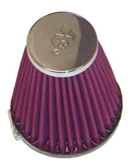

Jeg er ved at bygge min Honda CB500 '97 om til en cafe racer og overvejer at pille filterboksen af min Honda CB500 '97 og montere to K&N universal filtre (runde-koniske), fordi de ser smartere ud smiley
Jeg regner med at de ikke er for smarte at køre med, i heftigt regnvejr, men jeg gider heller ikke køre i regnvejr smiley
Men en af mine kamerater sagde at karburatoren måske har behov for det undertryk som luftfilter boksen laver.(?)
Jeg er ikke interessere i at få mindre effekt eller en underlig momentkurve...
Er der nogen som ved om det gør noget skidt for effekt og moment at skifte til de runde K&N filtre?

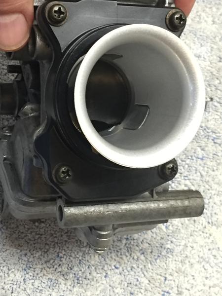

    Rene B.: Jeg ved ikke hvad min karburator type hedder, men jeg vedhæfter et billede.
    Morten: Når du siger "dyses om", er det så et "DynoJet Jet Kit" du mener? og hvis ja; hvad er så forskellen på et stage 1 og 2 kit?
    Der står en procedure i min haynes bog til hvordan man trimmer den ind. Vil det fungere fint, eller skal jeg have den på rullefelt?

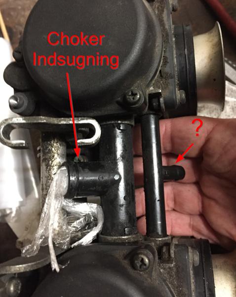

  • #7   15. dec 2018 Mellem mine karburatorer sidder der tre slanger en til at suge luft når den kører med choker, en til benzin og så en, hvor på, der sad en slange som var ført ned bag motorblokken men som ikke har fat i noget? Er det en fejl eller skal det være sådan? Det undrer mig at der ikke engang sidder et filter på...
