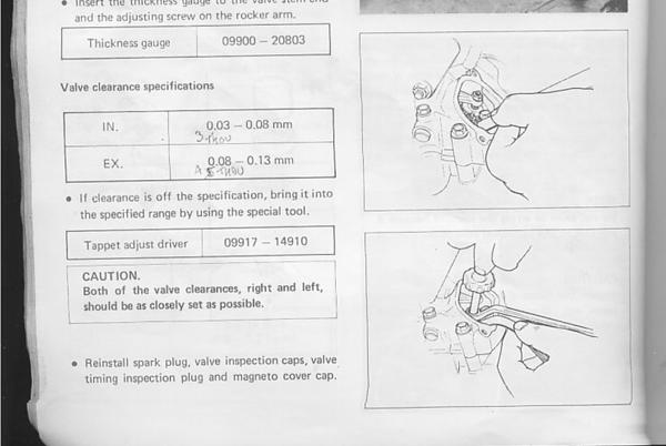

Jeg har ledt forgæves efter ventilspillerummet til en Suzuki TU 250,
har fundet det til GN 250, men da det ikke er helt den samme motor
og jeg synes at det er et meget lille spillerum tør jeg ikke bruge det.
Så hvis der er en derude der vil sende det rigtige, siger jeg på forhånd
mange tak.

#2 Tak for det, så er spillerummet det samme som på Gn, på motoren jeg er i gang med har jeg målt IN til 0.9 og EX til 1.3 ,
så den har da godt nok trængt til lidt justering.
#3 OK
