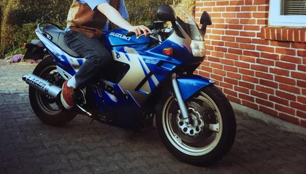

    I 1991 gik jeg og drømte om en CBR 600 i pastel farver. Kiggede og kiggede og den lokale forhandler lokkede så med at der var Sukki 600F på vej, en slags relancering eller hvad man skal kalde det. Smarte så de ud i brochuren i metalblå med nye stafferinger osv.
    Købte en uden prøve den først, det skulle vise sig være en fejl.
    Det var et frygteligt læs lort at køre på, den var direkte ustabil og drejede og bremsede som var det en skæv EU palle der havde røget svampe.
    Begavede dem endda med et fuldt Laser system som kostede en hel lærlinge månedsløn, lige meget hjalp det blev træt af køre motorcykel !
    Ja har faktisk en billede fra 1991, min frisure er klippet væk ... men gummisko med hvide sokker, ruskindsvest og Rayban ala Topgun ... jow jow det var tider dengang.
    Solgte den året efter og købte en Nissan Patrol 3,3L .. og købte efter et par år en CBR600 F som kører som en 90'er maskine skal.
