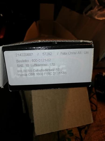

  • #4   17. mar 2019 Ja at de er ens, er også det jeg sigter efter, det er derfor det undre mig at der er forskellige mængder...
  • Sajmon ™
    Sajmon ™ Hjælpe-administrator
    #5   17. mar 2019 Der kan være noget ventil værk i det ene ben, eller måske lidt forskellig udformning af dæmper patronerne. Jeg kan ikke lige huske hvilke, men jeg er faldet over andre modeller, som også har forskellige mængder i benene - der er det altid lykkedes mig at finde et niveau mål, som stemte ok med de mængder jeg prøvede med.
  • #6   17. mar 2019 Det kunne måske være jeg bare skulle gøre som der står på pakken...
  • #7   17. mar 2019 Har også fundet en folder der fulgte med. Der Er den også listet til 170mm
  • Sajmon ™
    #8   17. mar 2019 Haha. Ja det lyder rigtigt. smiley
  • #9   17. mar 2019 Det er et projekt jeg har overtaget, med nogle dele som han aldrig fik monteret.
    Så havde lige misset den der markat.
  • #10   17. mar 2019 Der er en antidykssystem på venstre ben, derfor skal der lidt mere olie i det.

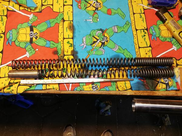

  • #11   17. mar 2019 Nu hvor jeg så har jeres opmærksomhed...
    Hvaaaaa sker der her?
    Den nederste fjeder med røret sad i.
    Den øverste lange fjeder er fra pakken bestilt til denne model.
    Det lille rør, er det, det som kaldes en preloader?

    #12   17. mar 2019 Ja det er meget normalt.

  • #19   17. mar 2019 Jow. Det er den i fuld længde på billedet lidt længere oppe.
