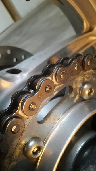

Jeg har erstattet et samleled på min kæde i dag, men er meget i tvivl om nitterne er udvidet nok.

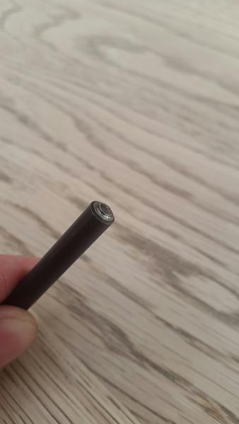

Når jeg måler en af de gamle nitter jeg har taget ud er de ca. 5.20 mm i diameter.
Når jeg måler enderne af de nitter jeg har prøvet at udvide er de mindre!?
Og det fatter jeg ikke en skid af. I min logik burde diameteren blive større når jeg udvider hullet.

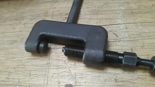

Den øverste kuppel på billedet af riveteren (ved ikke hvad den hedder på dansk) passer nogelunde i hullet på nitten, og det virker ikke som om der rigtig sker mere, selvom jeg bliver ved med at brugere riveteren. Så jeg ved ikke om jeg har ødelagt værktøjet eller om blot er udvidet det den kan.
På forhånd tak for jeres visdom (og ja det er første gang jeg prøver at udskifte samleled

Jeg undrer mig til gengæld over at der ligesom er to plateauer i det første billede på riveteren. Inden jeg påbegyndte det hele, var der nemlig kun den alleryderste kant.

Jeg tog en skruenøgle for enden og bare gav den max omdrejninger og til min store lettelse kunne jeg nu måle en udvidelse af diameteren
Før havde jeg været forsigtig med den medfølgende metalbar man fik med som drejehåndtag.
Nu er spørgsmålet så hvor meget de skal udvides. Jeg var en klovn og målte ikke inden jeg begyndte.

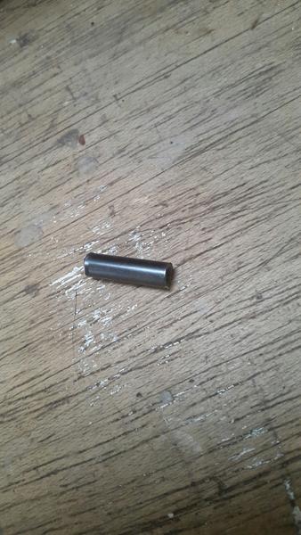

Til gengæld har jeg den gamle pin som er nøjagtig magen til den nye (jeg købte to og fuckede første forsøg op), og den har som skrevet diameteren 5,2.
Mit spørgsmål er så blot om diameteren er helt ens i enden i forhold til midt på. Det går jeg ud fra, men jeg vil bare være sikker.
Billede af den gamle pin
