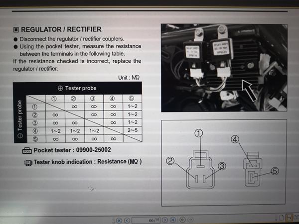

Jeg mistænkte min ensretter for at være defekt da jeg målte modstanden på den efter anvisningerne og de målte lidt under.
Der på skemaet hvor dne burde måle 1~2 måler den 0.7 ca og der hvor den burde måle 2~5 måler den 1.50. Jeg bestiller så en ny ensretter men den måler samme værdier det er dog samme model og type. Er der noget galt med den type model eller kan der være forskel på målene. Tænker at de burde måle det fabrikanten anviser korrekt?

  • #1   19. jun 2019 Kender intet til de tal der men lader den?
    Min ladede ikke tilstrækkeligt og fik så lavet, tror det var plus og minus som gik direkte på batterie istedet for gennem ledningsnettet. Kan sku ikke huske hvad vi præcist gjorde, men så ladede den korrekt.
    Det er en populær ændring på diverse fora da det en kendt svaghed eller fejl hvad man vil kalde det.
