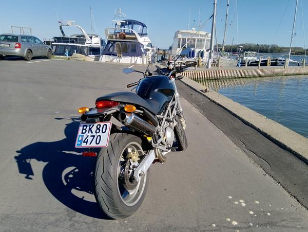

  • #12   21. aug 2019 @GSXR-manden, nej, jeg har ikke fået harleyen ud at køre, derimod har jeg fundet en Ducati Monster som jeg triller afsted på. Den er stadig ikke oprettet herinde, så man mi sige jeg er lidt bagefter
  • #13   21. aug 2019 Lækker maskine. Kan se du holder ved Hejlsminde strand. smiley
