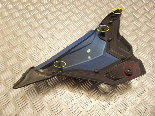

så prøv at skrue den ene skrue ud for neden og træk lige ud i skjoldet , det sidder så vidt jeg kan se kun med en skrue (rød ring) og 3 gummiclips (gul ring)
