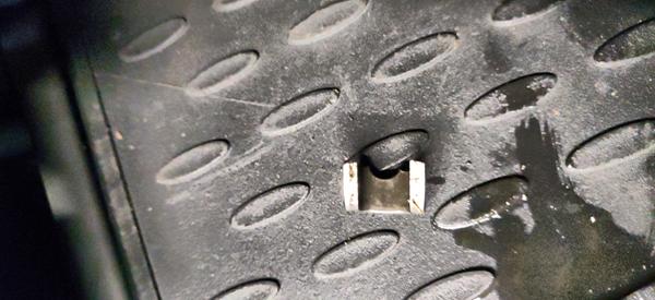

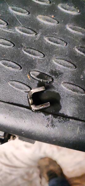

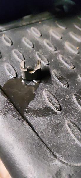

Som nogen af jer ved, tog min kobling livet af sig selv ísh forleden, hvor den sagde klonk og ikke ville mere...
I forbindelse med at jeg er i gang tog jeg en magnet og søgte rundt inde i gear huset og fandt denne her
Er der nogen der har en ide om hvad faen det er?? Den har lidt ujævne kanter på den ene side, som om den er knækket af....

Det kunne godt ligne noget fra den..

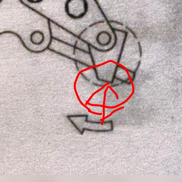

Forstår det sku ikke helt, kæden til starteren har aldrig larmet eller noget
Men er præcis denne del der er knækket af
Ja beklager mine manglende kunstneriske egenskaber

Men du kan jo konvertere den til manuel justering i stedet for automatisk.. Så behøver du ikke den del mere

Jeg mener jeg har en tegning over den ændring jeg har lavet et par gange nu.. Og den del der er ødelagt på din skal alligevel fjernes.. Jeg er først hjemme i morgen - så ser jeg lige om jeg kan finde den frem..
