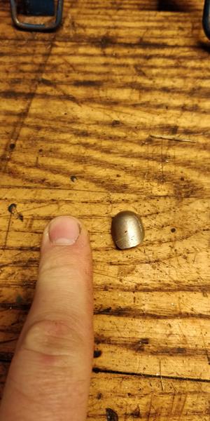

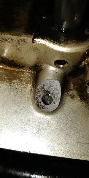

Hej alle. Jeg er desværre kommet til at bruge den forkerte bolt, og på den måde ødelagt noget aluminium lige over bundkaret .
Er det muligt at svejse dette??

Det er vigtigt at svejseområdet er rent, og det er måske ikke lige det nemmeste sted at komme til. I værste fald skal du have motoren ud.
Du skal nok også forvente at der skal skære nyt gevind, sæt evt en helicoil i, så kan den også hjælpe til med at holde sammen på stumperne,
Alternativt kan du OVERVEJE om det er bedre at lime stumpen på med 2-komponent og nøjes med en helicoil? Eller måske endda bruge det gevind der sidder tilbage og blot bore hullet i stumpen ud så der ikke er belastning i gevindet i stumpen?
Der ser ud til at være gods nok underneden til at den rigtige skrure kan få fat?
Hvad bruges gevindhullet til?
Helicoil til at holde sammen på det .... Har sjældent hørt vås som dette...
Hullet skal lukkes. Der skal svejses en klump på og der skal skæres nyt gevind...
Det kan som oftest godt lade sig gøre.. Men der findes støbte legeringer der indeholder så meget skidt at det aldrig vil holde.
Bundkaret skal pilles af for at det bliver godt. Intet andet end den flydende aluminium kan klarer den temperatur det får..

Og som du kan se af billedet er der meget gevind tilbage, så man bør overveje om der er nok til at en skrue kan holde hvis stumpen vores ud med frihul. Det er selvfølgelig kun hvis der er begrænset belastning på skruen.....bare så alle er med ??
En helicoil er en fjeder og holder ikke sammen på noget som helst.. det er 30år siden helicoil var det nye sort.. de fleste af os er blevet noget klogere siden. i dag benyttes bøsninger (timesert) alle steder hvor det er muligt.
Det gevind der er tilbage er intet bevendt og forsvinder i det øjeblik der svejses. Og jeg ser INGEN ide i at putte en gevind bøsning i det nye fine gevind.

det ser ud til at der er rigeligt gevind +10 mm.
og idet du spænder bolten vil det være tæt, brug evt en kobber skive på bolten
nu bliver jeg nok haglet ned, men der kan altså ikke sive olie forbi en bolt der er spændt korrekt, brug evt noget blå locktite

Spænder man ikke på bagsiden af det da er er fotograferet? Stumpen der er brækket af ligner "bunden" af gevind hullet. Hvordan brækkede den af? For lang skrue? I så fald tror jeg 29 har den billigst og bedste løsning, så er du fri for at tage motoren ud og strippe den for alt uden den svejses..

Jeg spændte til, og fangede mig selv i, at jeg havde skruet bolten ind i gearkassen, Ca 4 cm over bundkarret.
Jeg har også tænkt på, at man måske kan skrue en pinolskrue ind først med blå locktie, og derefter korte lidt af den gamle bolt, og skrue ind bagefter.

Som Fanta H (og jeg selv) har skrevet ovenfor ser der ud til at være masser af gevind tilbage, så hvis det ikke er beskadiget og du har mindst en skrue diameter gevind burde det sagtens kunne holde..... og ellers kan du jo forstærke gevindet med en helicoil
Hvad holder bolten og hvad skal den spændes med af moment?
Hvis det er muligt, kan du jo også erstatte bolten med et gevindstag/pinbolt og skrue den i med grøn loctite og så bruge en møtrik på ydersiden, sådan er min gearkasse (ovenfor) monteret i stellet.... og ja, det er standard fra fabrikken og ikke fusk - med mindre man regner HD for et fusker firma
Vælger du gevind stag modellen med grøn loctite skal du dog være opmærksom på den skal varmes af....
Ideen med at sætte en pinolskrue i og korte af den gamle bolt er nok ikke så smart, du ved ikke hvor længe den holder, det er lidt ligesom at få en tilfældig Brian til at svejse stumpen på.
Synes du bør overveje alternativerne inden du bestiller en svejser
