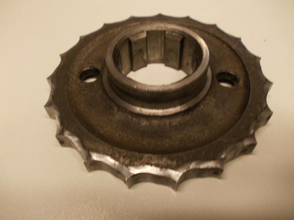

Er i gang med en Triumph Bonneville T120R fra 1970, tror aldrig forkædehjulet er blevet skiftet, sikkert fordi det sidder inde bag koblingen. Heldigvis kan man få et nyt, men det bliver nok svært med det på billedet der har en knækket tand, nogen der ved hvor man kan købe et nyt eller brugt ?

Her er 2 link:
https://www.triumph-spares.co.uk/engine-camshaft-gears
https://www.ebay.com/itm/00-0079-TRIUMPH-T120-T140-TR7-BONNEVILLE-CAMSHAFT-SPROCKET-TIMING-GEAR-SET-/273394382770
jan 2008
Prøv at tage fat i KB i Terndrup: http://www.classic-bike.dk/da/
Classic-bike.dk - Lyngbyskovvej 20 - 9575 Terndrup - Tlf. 98 33 58 77 - salg@classic-bike.dk
Han har rigtig mange brugte stumper til de gamle englændere og kan skaffe næsten alt nyt.

Det ser også ud til at det blot er et mellemhjul, altså trækker det ikke noget på akslen, men overfører bare mellem de andre tandhjul.
Er det hærdet? Prøv om du kan file i det, hvis du kan er det ikke hærdet.
I så fald findes de i hobetal rundt omkring, fx her: https://www.herningindustrilager.dk/pl/TEKNISKE-ARTIKLER-TRANSMISSION-KÆDE-MODUL-TANDHJUL-TANDSTÆNGER-MODUL-TANDHJUL_83937.aspx
Der er tale om rå hjul, som skal udbores og forsynes med bronze bøsning efter hvad jeg kan se på dit billede. Det er noget enhver maskinarbejder kan lave for dig, blot han har en drejebænk til rådighed.
Denne side kan evt. være til hjælp mht. hvilket tandhjul du skal bruge:
http://www.fagteori.dk/tandhjul.aspx
