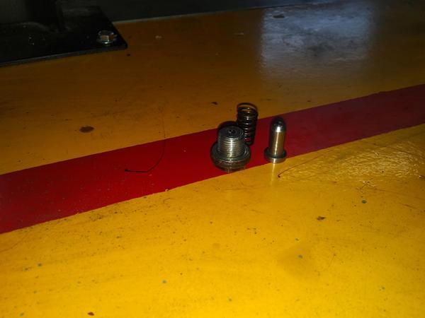

Ved olieskift på en Hyusong 250 blev olien aftappet gennem en skrue hvor der er en fjeder/tap ovenpå, og herefter virkede gearskiftet ikke mere.
Det viste sig at det ikke var bundproppen men derimod en bolt med fjeder/tap der går og i formentlig en skiftetrommel i gearkassen.
Efter afmonteringen af bolten er noget rykket i gearkassen/skiftetromlen så bolt/fjeder/tap ikke går op det rigtige sted længere
Spørgsmålet er nu om der en herinde der ved hvordan man "liner" skiftetromel etc op i gearkassen så man kan montere bolten korrekt igen ?

    #2   15. mar 2020 Skiftetromlens stilling er uden betydning. Hen over den er der imidlertid en bevægelig to-grenet gaffel, der skal fastholdes af skruen, du har pillet ud, og det er den, der er smuttet væk fra skruehullets åbning. Med lidt held og lirken med gearpedalen kan du få den til at dukke op igen og fastholde den med en skruetrækker. Når skruen igen er monteret korrekt mellem de to gaffelben, virker gearskiftet igen.
    Er man i tvivl om, hvilken skrue der skal fjernes ved olieskift, bør man (logisk nok) vælge skruen, der sidder længst nede i blokken.
    Held og lykke smiley
