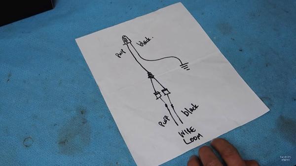

Jeg har skiftet til led blinklys på damens cykel??
Når man sætter blink til uanset om det er højere eller venstere lyser alle 4 konstant.
Jeg har sat modstand på alle blinklysene da det var gamle der sad på før.
Nogen er har et bud på hvad det kan være
Tak på forhånd ????

  • #1   30. mar 2020 Ja det er din blinklysindikator pære der leder strøm igennem til anden side, derved blinker de alle fire på en gang.
    Du skal gøre sådan her op mod blinklys indikator pæren...med dioder som får strømmen "ensrettet" igen
