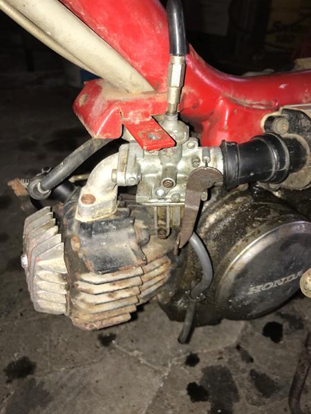

Hej, jeg har lidt problemer med min Honda Amigo fra 73.
Hondaens optræk er virkelig dårligt op ad bakke og når den skal til topfart. Jeg kan se på den at det nye tændrør jeg har monteret er meget sodet blot efter kort tid.
Knallerten kan også køre uden luftskruen i karb’en. Er der måske en der kan give mig nogle fifs eller råd?
Vedhæfter billedet af heikin karb.

    #1   20. apr 2020 Rens karburator - måske sidder der noget der stopper hullet hvor luftskruen går i bund. God vind.
