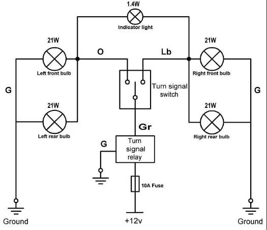

Hvis der kun er en, er den muligvis indrettet sådan at den trækker stel gennem de blinklys, som ikke blinker, altså når du blinker til højre får den stel gennem blinklysene fra venstre side osv. Det betyder at den sikkert bruger meget mere strøm end diodeblinkene og derfor lyser det ikke korrekt. Løsningen er at ændre i måden kontrollampen får strøm på, ved at indføje et par dioder i ledningsnettet oppe ved kontrollampen. Men find lige ud af om det er det, som er problemet, inden vi går videre med løsningen med dioderne

#8 det problem havde jeg tidligere, jeg fiksede det ved at fjerne indikatorlampen, det var det nemmeste
