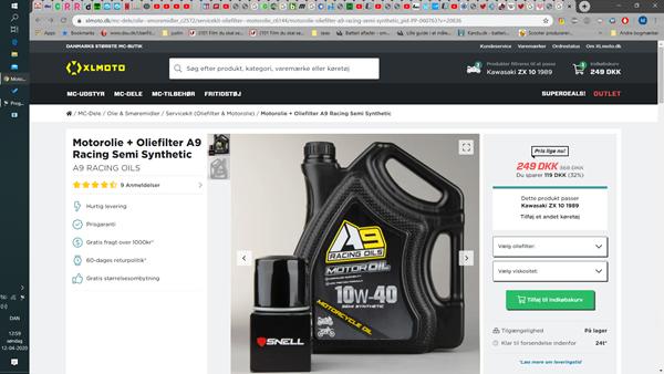

  • #1   16. maj 2020 Hvorfor ikke bare købe en kendt olie man er sikker på er god?
  • #2   16. maj 2020 Det kunne man jo også vælge... smiley Har dog været mange forskellige igennem og det er ligegyldigt om det er kendt mærke eller ej... Har kørt med Castrol Racing, som var noget lort for min gearkasse og har prøvet flere andre...
    #1
    Har af forskellige årsager måtte skifte to gange i år allerede (der var kommet noget ikke størknet locktite ind i motoren, som er blevet ved med at blive blandet i olien, så har efterhånden brugt en mindre formue på olie skift i år...
    Hvis nogen nu havde eller har kendskab til denne olie og om den er god, så er der vel intet galt i at spare 200 kr. smiley

    #5   16. maj 2020 Når man taler om olier bliver det oftest noget med hvad nogen “synes” eller “tror” fordi det er meget vanskeligt, hvis ikke umuligt, selv at bedømme kvaliteten af et produkt.
    Helt grundlæggende skal oliens type, viskositet og godkendelser, som du kan se på etiketten, opfylde de krav der er specificeret for din motor. Det er simpelthen et minimum, så check det først.
    Når det er sagt, så er det desværre sådan, at olier med samme godkendelser kan yde vidt forskellig grad af slidbeskyttelse, og så er man tilbage til “tror og synes”.
    Selv en motorolie som yder middelmådig beskyttelse, vil være “god nok” til en motor som ikke anvendes til race eller anden mishandling.
    Hvis man har en højtydende motor, og udnytter potentialet, så er kvaliteten af olien afgørende for motorens levetid.
    Uanset hvilken “kategori” du tilhører, så vil jeg anbefale at du holder dig til et anerkendt mærke. Hvis produktet stammer fra Kina, så regn med at informationen på flasken er falsk.
    For den der interesserer sig for emnet kan jeg anbefale en amerikansk blog: RAT 540. Her findes en meget velunderbygget rangfølge af testede motorolier.
    Var også opmærksom på betegnelser som “semi synthetic” og “delsyntetisk”. Det dækker over blandinger af mineralsk olie og syntetisk olie, men det fortæller intet om blandingsforholdet. Til luftkølede motorcykler bør man vælge fuldsyntetisk.
    Min egen baggrund er maskiningeniør, og ekspert i smøring, særligt af gearkasser.
