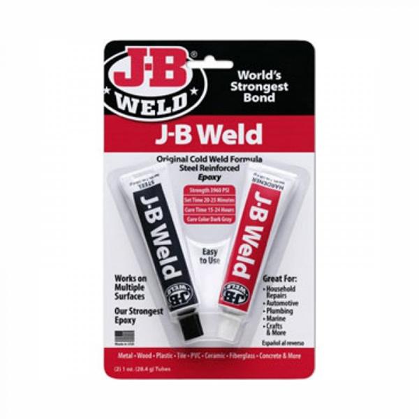

  • #2   18. jun 2020 JB WELD
    Og det skal være denne model, som i øvrigt kan holde sig 25 år efter åbning! smiley
    https://masnedoe.dk/j-b-weld-epoxylim-2-komp-288g

    #5   18. jun 2020 Jeg ville overhovedet ikke være i tvivl om at JB Weld kan holde til opgaven.
    Det er dog lidt bøvlet at skaffe her i DK.
    Jeg køber det normalt i sverige hos www.navx.se
    Det er ikke billigt, men det er et ret imponerende produkt...
  • #6   19. jun 2020 Ja, hvis ikke man benytter linket, jeg satte ind i mit tidligere indlæg #2, Sajmon smiley
    Køber det normalt på eBay smiley

    Jeg købte denne på eBay igår aftes ; https://www.ebay.de/itm/253299735587
    Bytter den Loctite 3430 jeg købte hos Thansen igår.
    Men således overbevist om JB Welds kvaliteter ,kan jeg ikke lade være at tænke på om limningen kunne holde uden at lime hængselpinden med. Det ville jo, alt andet lige, være mindre destruktivt. Hmm,- svær beslutning smiley
