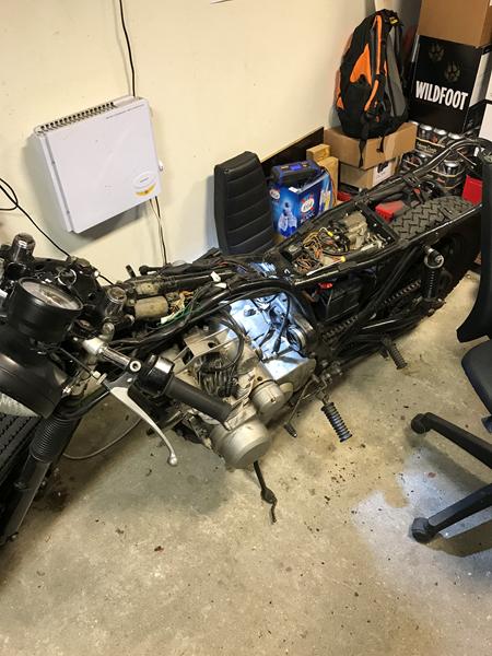

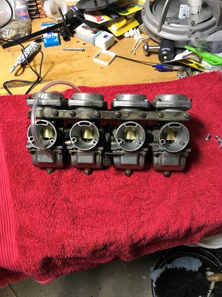

    Jeg har haft karburatorerne ude og demonteret bundkar, blæst igennem, tjekket for revner/dårlige pakninger etc.
    Det hele samlet igen - og desværre - det hjalp ikke smiley
    - Chokeren går fint - det kommer helt tilbage og sidder ikke fast
    - Alle fire tændrør bliver cirka lige sorte
    - Den drikker måske lidt igennem vacuum slangen - jeg har monteret en klar slange fra knægtens Scooter reservedels samling smiley
    - Nåle/svømmer-ventilerne gik også fint og ingen af dem sad fast
    Jeg går i værkstedet efter ferien og job og leder videre - fortsættelse følger smiley

  • #13   24. jul 2020 Har du haft dyserne ude af de karburatorer? Det ikke nok bare at pille bunden af og blæse.
