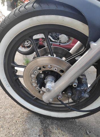

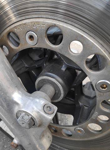

Hejsa,
Jeg har udfordringer med mit speedometerdrev på min Honda VT700C (Bedre kendt som Honda Shadow) fra 1984.
Jeg købte den for godt 14 dage siden, og har endnu ikke haft held til at få speedometeret til at køre.
Jeg har skiftet speedometerkabel og tjekkede i samme omgang med en boremaskine, hvilken retning speedometeret viser hastighed - det gør den, når jeg kører mod urets retning - så langt, så godt.
Så monterede jeg speedometeret i troen om, at nu virkede det, men nej, nålen hviler på 0 km/t og den tæller ej heller kilometer, når jeg kører.
Jeg prøvede at pille kablet af speedometret og bare trille lige så stille frem og tilbage, hvor jeg så fandt ud af, at kablet drejer rundet, når jeg kører baglæns. Og *kun*, når jeg kører baglæns.
Når jeg triller baglæns drejer kablet også mod urets retning, så noget siger mig, at speedometerdrevet i hjulet vender "den gale vej", så at sige.
Er det noget man kan lave om på? - Og evt. hvordan?

    #1   3. okt 2020 Kan du vende hjulet rundt så drevet kommer om på den anden side??
  • Mikkel N
    Mikkel N Tilmeldt:
    sep 2020
    Følgere: 1 Emner: 1 Svar: 5
    #2   3. okt 2020 Jeg har selv tænkt tanken - og med min meget lille viden lige om dét her, må jeg være dig svar skyldig - se evt. vedhæftede billeder, så kan det være du/I kan se, om det kan lade sig gøre? smiley

  • #15   4. okt 2020 Prøv at slå drevet op hos CMS NL og check Where used, for at se andre modeller, der måtte brug samme. Find et NOS eller brugt i ok stand på eBay, Bike-Teile.de m.fl. Se også om den defekte del i drevet sælges som løsdel, som til andre Honda med lignende drev.
    Drevet kan kun sidde på venstre gaffelben, der har et modhold, en lille tap, som drevet hviler mod. Bytter du rundt på gaffelbenene, skal de drejes 180 grader, for at tappen vender ind ad mod drevet. Det igen ændrer styregeometrien, og den vej vil du ikke gå smiley
