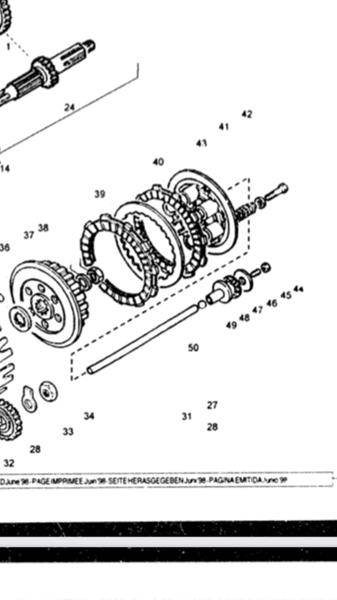

Jeg har nu ledt efter den stålkugle der er med til at kunne få min Husqvarna te610 i neutral, er der nogle af jer der ved hvor jeg kan købe sådan en..
På billedet er det genstand nummer 49
Det har et vare nummer 6BN0 21509, men kan ikke ud fra det alene finde en forhandler..

Tusind tak for hjælpen du har lige redet min uge??.. Spørgsmål..?? Kan den kugle bare godt trille ud af den oprindelig plads,,, bare sådan uden vider??

Det er bare en stålkugle med samme diameter som pinden. Mål den - så har du målet på kuglen.

Der er et lille MEN, og det er at jeg tog bundproppen M22 og M14, i fordybningen af bundproppen M22 lå den lille kugle så??
Spørgsmål.? Kan den kugle trille ud af sin oprindelige plads hvis maskinen ikke står i neutral når man skifter olie?
