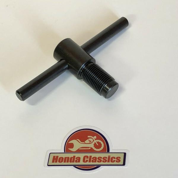

  • #2   26. apr 2021 Man kan være heldig at give den bagryk med et par skruetrækkere og give den et fast bank på krumtappen med en hammer. Men pas på ikke at banke for hårdt, det går ud over thrustlejet i motoren. Det er en kobberskive på Ca 5 mm bredde og Ca 40mm i diameter. Hvis du har en fornemmelse for hvor hårdt du kan slå på sådan en uden at deformere den, så hårdt kan du slå uden at skade noget smiley
  • #3   26. apr 2021 Jeg har bestilt en aftrækker.
