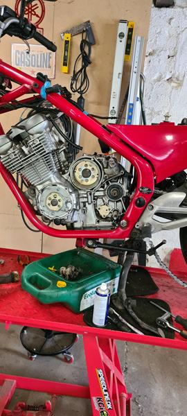

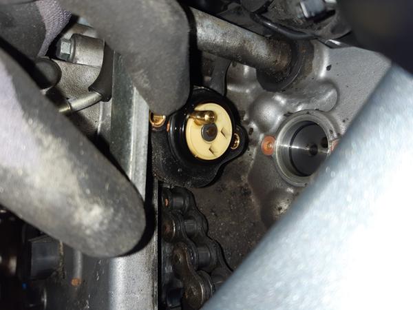

  • #6   15. sep 2021 Selve kontakten på min sidder på billedet nederst og er den hvide plastdel med Mickey Mouse ører lige til venstre for gear skifter akslen.
    Der sidder en lille skrue der holder ledningen, man skal have olien af for at tage den ud.
    Jeg målte på den med et multimeter, lille skrue til stel for at se om der var forbindelse.
  • #8   15. sep 2021 Jeg starter lige med kontakten på ydersiden. Det er vel her der skabes kontakt til hjulet på indersiden. Har læst i et engelsk forum idag om en der blot skiftede denne kontakt "gear position switch"... hvis en rensning her ikke kan gøre det, så må jeg ha åbnet for motoren:)...
  • #9   15. sep 2021 Ja det er da vist lidt samme pind det er udviklet fra.
