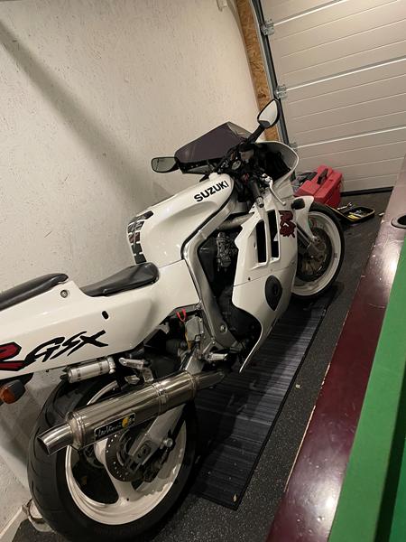

Hej har denne kawasaki der stået stille nogle år. Når jeg starter den og kører en tur vil den ikke komme over 4000 rpm. Det føles ligesom når en bil går i nødprogram. Umiddelbart tænker jeg karburator skal renses. Er der en venlig sjæl der ved mere om det end jeg?

  • #1   12. mar 2022 Karburatorer er da en god ting, men mon ikke dine tændrør har haft det bedre.
    De kan godt se ok ud men er det ikke længere.
    Når man sætter nye i... pow! Så dur den igen. Men som nævnt, dine karburatorer er ikke i topform efter så lang stilstand
  • #2   12. mar 2022 Ville nok også se på tank, benzinhanen. Evt. hvis benzinhanen er vacum styret.
  • Sajmon ™
    Sajmon ™ Hjælpe-administrator
    #3   12. mar 2022 Så du har en Kawasaki som er en Suzuki? smiley
    Karburatorerne skal adskilles, renses og grundjusteres, samt synkroniseres.
    Benzinhanen skal nok have samme tur.
