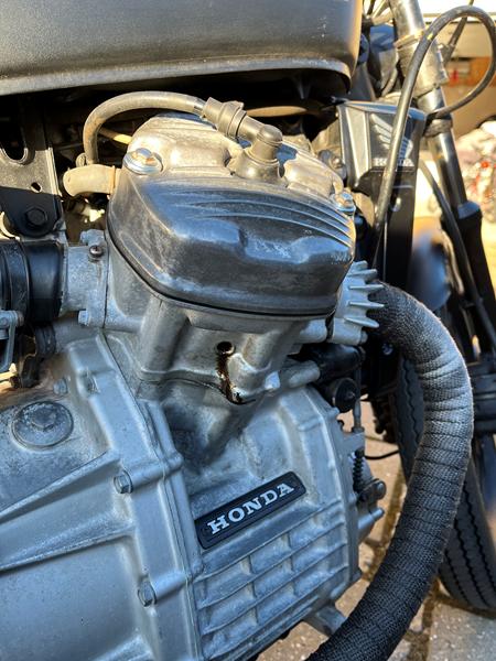

Hej med jer!
Jeg har netop skiftet pakninger på hele toppakningen af cylinderen(?) fordi den netop lækkede olie.
Men nu lækker den sgu stadigvæk? Er det fordi jeg ikke har skiftet den tæt nok, eller kan der være andet galt?

Altså del 12329415000 og ikke toppakningen.
Den kunne sidde skævt i eller være rester af gammelt skidt eller pakning der ikke er kommet ud.

Sorry fagtermerne ikke spiller. Men ja, den har jeg skiftet. Jeg har skiftet alle pakninger i hele topstykket.
