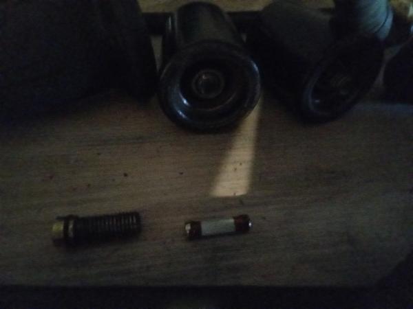

  • #3   26. feb 2024 Jeg har taget et billede af 'sikringen'
    Den sidder lige bag ved skruen der går ned over tændrøret. Ved I hvilken funktion den har?

  • #4   26. feb 2024 Kan du komme til at tage nogle flere billeder, “for skruen, der går ned over tændrøret”
    tror jeg at jeg stadig, efter at have rodet med motorer i omkring 45 år, tilgode at se.
    Det, som normalt går ned over tændrøret, er en tændrørshætte. Der er selvfølgelig noget metal inde i sådan en. Og en del tændrørshætter har indbygget modstand. Måske er det den du har på billedet. Jeg har vist aldrig savet en tændrørshætte over, så hvordan det helt præcist er lavet ved jeg ikke. Har du adgang til et multimeter, kan du prøve at måle om der er modstand i den, sikkert 5 eller 10 kilo ohm.

    Det er garanteret en modstand...jeg prøver lige med et multimeter.
